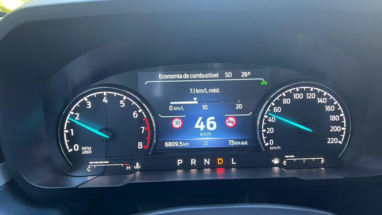

Can you let me know how you got that to turn on? I tried with Forscan, but I now have a couple of blank circles.TSR ON
Did you try it in Spanish?Can you let me know how you got that to turn on? I tried with Forscan, but I now have a couple of blank circles.
Você pode me dizer como conseguiu ativar? Tentei com o Forscan, mas agora tenho alguns círculos em branco.
[/CITAR]
Avisos do Módulo IPC
- Reconhecimento de Sinais de Trânsito Excesso de velocidade: Desativado -> Ativado
Menu - Reconhecimento de Sinais de Trânsito Ativação: Desativado -> Ativado
Reconhecimento de Sinais de Trânsito (TSR): Desativado -> Ativado
Módulo IPMA
Modo de Reconhecimento de Sinais de Trânsito: Desativado -> Somente dados da câmera
Sinal de Trânsito Reconhecimento (TSR): Desativado -> SLIF
Isso deve permitir que você ative a tela no menu.
IPC Module Warningsas placas de não passagem não aparecem com frequência, como as de velocidade, fazem procedimentos IPC e IPMA

Looks very nice, especially like the road signs...TSR ON
