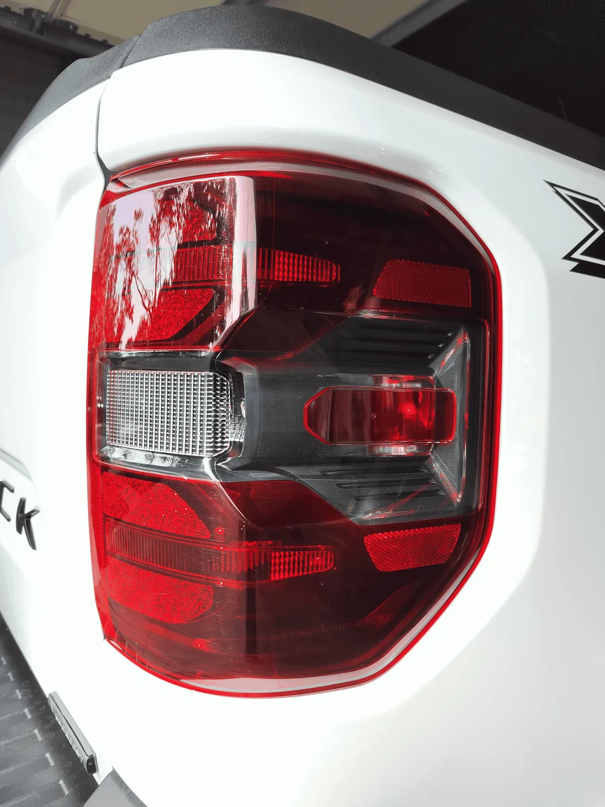

¡Hola! Alguien sabe si con agua destilada se pueden descromar las luces traseras? En mi país no puedo comprar productos ZEP.
